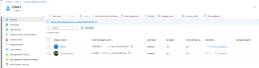

De eerste stappen van domein koppelen en verifieren ben ik mee bezig maar klopt het dat je dan nog een licentie nodig hebt om dat te koppelen aan het nieuwe (simpele) account?
Dat word iig aangegeven in het dashboard bij mijn host/provider waar ik het M365 heb aangekocht.

Ja, dat lijkt me wel als je wilt inloggen. Deze screenshot beschrijft enkel je domeinen.
Kijk gerust eens bij Users en Groups.
