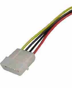

1 'stekker' zit in je moederboord, 1 zit in je hardeschijf, en 1 in de andere hardeschijf, je moet dat ook nog een stekker op zetten voor de stroom:
van deze stekker zitten er mieerdere van in je pc:thumb:
ja ik weet wel hoe zoon stekker er uitziet of hoe ze aangesloten moeten worden maar omdat ik net lees dat als ik dan de 1ste master Harddisk met de master jumper aansluit en ik doen dan die 2de slave harddisk er bij dat die 2de de master wordt
hoe los ik dat dan op?
Edit: oh oke ik vat het al jah dan lukt het wel :-) bedankt!
