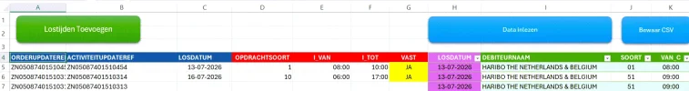

Ik heb een vb script die kolommen kopiert naar een nieuwe excel.
ik heb de selectie nu uitgebreid met kolom "G".
hieronder een gedeelte uit script wat een aanpassing vergt en tevens ook foto als hulp.
probleem / vraag : de waardes uit kolom G dienen in het gekopieerde bestand in kolom "X" te komen staan.
ter info "R_BL_ANDERE" = A4
