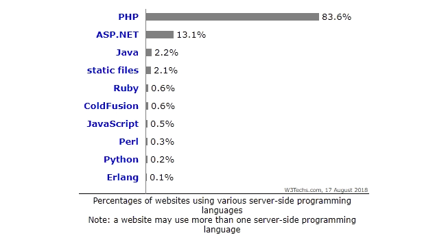

php 5.6 verscheen in jan. 2016. We zitten inmiddels bij versie 7.3. Ze bieden php aan maar onderhouden het niet? Dan is de vraag, is er wel onderhoud aan asp.net?
Het zijn lastige keuzes. Wat te doen :confused:
Mijn buiten bereik geraakte it'er had duidelijke redenen waarom hij asp.net verkoos boven php. Het zou onder meer met beveiliging te maken kunnen hebben maar ben er niet zeker van.
PHP is opsichzelf zeker niet onveilig, maar je moet zelf in je code wel op kwetsbaarheden en veiligheidslekken letten. Bij ASP.net geldt dit ongetwijfeld ook.
Lijkt mij duidelijk :D Een asp.net programmeur wil met asp.net werken en een php programmeur met php.
