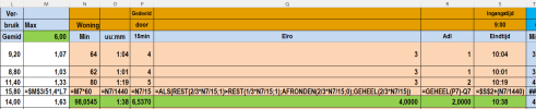

Zie document.
P4 = 4
Q4+R4 mogen niet meer zijn dan P4
Je gaat dus uit van het aantal minuten N4
Q4 = 2/3
R4 = 1/3
Daar blokken van maken 15 minuten
Die geeft gelijk fout bij doortrekken in Excel 2007 H&S.
Deze misschien
=ALS(REST(2/3*N4/15;1)>REST(1/3*N4/15;1);AFRONDEN(2/3*N4/15;0);GEHEEL(2/3*N4/15))
Even op je andere PC?
Ja, heb je gelijk aan. Helaas ziet de layout van Excel er daar niet uit.
T8 4+2 = 6 geen 5 ?
Helaas de uitkomsten kloppen niet in de voortgang van de kolommen (doortrekken).
Ik zal het originele complete document plaatsen. Dan kunnen jullie zelf doortrekken en controleren.
Heb op de nieuwe pc die van AH geprobeerd en klopt ook niet. Lijkt mij dan simpel van elkaar aftrekken.
Ik stop ermee. Kijk even naar de nieuwe pc en je hebt weer ellende. Gezeur op de oude pc over automatiche bijwerken van koppelingen is uitgeschakeld. Wat heb ik aan die ellende. Zo kun je toch niet werken!
@ Senso
T8 4+2 = 6 geen 5 ?​
Jouw rekening gaat nooit kloppen als je altijd maar blijft afronden, de ene keer naar boven en de andere keer naar beneden.
Het begint al bij jouw kolom M, dan bij kolom N.
Bij kolom P ga je het getal ineens verhogen om daarna in kolom Q via een formule het getal te laten afronden. Daarna ga je in kolom R het getal van kolom Q aftrekken van het getal in kolom P.
Pffff, hoe wil je nu dat dit nog allemaal klopt??
Ja, daar heb je volkomen gelijk in. Ik weet niet meer wat ik allemaal gedaan heb. Is gewoon dom hè. Maar goed, uiteindelijk zijn de uitkomsten kloppend en kan ik er mee werken.
Bedankt voor de hulp. 👍
