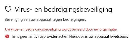

Defender is al 'n tijdje niet meer actief op m'n laptop - niets dramatisch verder, maar onverklaarbaar voor mij. Heb dus div. overige beveiliging er op gezet.

er is bij mij gewoon niets aan te zetten, da's het lastige.
Postimages gebruik ik ook, maar dacht dat het hier niet nodig is.
Ik heb dit probleem al enige tijd, dus ook al diverse keren gereboot.
Kan het nergens aanzetten. Ben ook admin en enige gebruiker. Ook geen ander programma op de computer die deze functie overneemt.
Kijk even hier naar. Of deze is volgens mij hetzelfde. Alleen met opdrachtprompt.
Gelukt! Heb je eerste optie gekozen. Íets anders dan in werkelijkheid, maar toch duidelijk genoeg.
