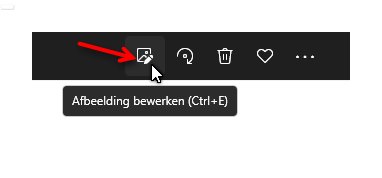

Open de afbeelding in de app Foto's.
Klik dan bovenaan op de knop Afbeelding bewerken. Je mag daarvoor ook de toetsencombinatie Ctrl+E gebruiken:

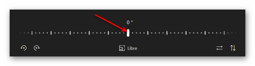

Ik zie niets aan de rechterkant.
Heb enkele maanden geleden de horizon kunnen rechtzetten zonder problemen, het wees zichzelf uit.
Maar nu dus niet meer???
Daar kan je gewoon de cursor onder de 0 aan de onderkant voor gebruiken:

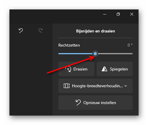

Bovendien verschijnt er ook in Windows 11 een grid (bestaande uit horizontale en verticale lijnen), zodat je goed kunt zien of de horizon al recht staat. Of in jouw geval of de muur aan de rechterkant goed verticaal staat.
Je kunt het ook een verticaal balkje of schuifje noemen. Dat balkje moet je naar links of naar rechts trekken. Dat doe je met de muis. Zet de muis op dat balkje, houd dan de linkermuisknop ingedrukt en trek naar links of naar rechts.
Hieronder wijs ik dat balkje/schuifje aan met de rode pijl:

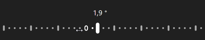

Die staat zelfs op het plaatje die je in #4 plaatste :shocked:
Als met de muis in de buurt van de dikke streep komt, verander de aanwijzer van een pijl in een horizontale dubbele pijl (zoals het plaatje hierboven).
Hou de linkermuisknop ingedrukt en sleep dan naar links en rechts om de foto te roteren.
