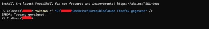

Heb je die als administrator uitgevoerd?
Als je Powershell opent krijg je:
PS C:\Windows\system32>
type
cd\
druk ENTER
type dan achter PS C:\>
takeown /f "D:\naam\OneDrive\Bureaublad\Oude Firefox-gegevens" /r
druk ENTER
icacls "D:\naam\OneDrive\Bureaublad\Oude Firefox-gegevens" /grant administrators:F
druk ENTER
rmdir /s /q "D:\naam\OneDrive\Bureaublad\Oude Firefox-gegevens"
druk ENTER
Ik heb in de verkenner geselecteerd C:>Users>Naam en op de naam Rklik "openen in terminal". Vervolgens ingevuld volgens eerdere beschrijving.
Ik heb nu de terminal geopend door W+r en "Terminal (Beheerder)" geopend; resultaat is hetzelfde; zie bijlageOpdrachtprom Administrator.webp
