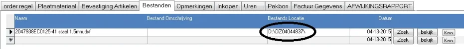

ik heb een veld TxtFilepath met bijvoorbeeld de waarde D:\DZ04044837\
als dit mogelijk is hoe doe je dat?

omdat er in een map meerdere mappen, tekeningen en uitslagen kunnen zitten, en ik nu iedere tekening apart invoer. en dat is niet nodig
wanneer ik een overzicht tekening opgeef en dit in de bestand Omschrijving aangeef dan weet ik dat er meerdere bestanden in die map zitten, dan wil ik met de knop direct naar die betreffende bestand locatie gaan
