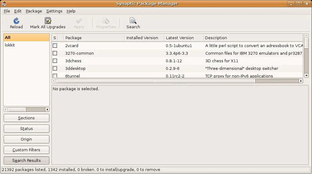

Maikel wat je ook kunt doen om te installeren is via.
Systeem --> beheer --> Synaptic manager.
dit is engels maar geeft je beeld waar je moet zijn.
Dan krijg je een soort gelijk scherm als bovenstaande.
Klik dan op Zoeken. Vul hier Bijvoorbeeld K3B in en zoek hier op.
Klik op het pakketje wat K3b is, als je deze aanvinkt installeerd hij ook alle benodigde bestanden.
Klik dan op Toepassen.
