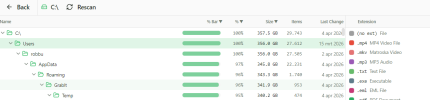

Heb je WinDirStat al gebruikt?
Dat had ik idd. nog niet gedaan ik dacht dat disc clean voldoende was.
Maar ik heb geen idee wat ik zie als dit gedaan heb.
    25,1 KB · Weergaven: 12
Daar zie je per map hoeveel ruimte ze innemen.
Daar kan je dan kijken of er zaken weg kunnen.
Misschien dat Treesize duidelijker voor je is:
Dat heb ik gedaan zoals je kon zien maar als ik mappen op zoek dan staat er niets in. Bijv. in de map Temp zie ik niets.
Staat 340GB in een temp-map binnen Grabit-map. Eigenlijk mogen temp mappen worden leeggemaakt. Wat zou Grabit zijn?
Ja dat klopt maar als ik de map Temp op zoek is hij leeg. Grabit lijkt me toch wel bekend?
Klik met rechts op die Temp map en dan Openen.
Grabit is een Usenet client.
