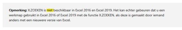

x.zoeken functie is in versie van 2019 nog niet beschikbaar.

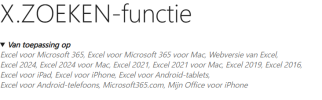

X.ZOEKEN is al beschikbaar vanaf 2016.
allemaal hartelijk bedankt voor jullie werk. ik ben er erg blij mee. groetjes harry
Hier staat vanaf 2021
Ik ben niet blind
Zoals wel vaker met internet de ene site zegt dit de andere dat.
