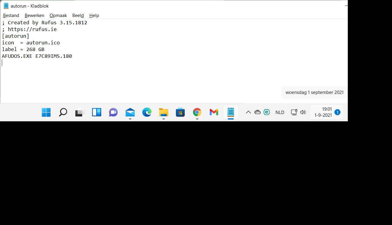

Het BIOS bestand E7C89IMS.180 staat op m'n USB stick in de PC
Die andere link verwijst o.a. naar AMIBIOS8_AMI_Firmware_Update_Utility maar ik weet niet goed hoe daarmee te handelen.
Misschien kun je daarvoor nog een vingerwijzing geven ??
En heb ik wel het goede bestand ?
Indien geen ledjes op het toetsenbord die gaan knipperen of beepcodes dan gebeurt er niets.
En wat op de USB sick moet staan in de *.bat is AFUDOS.EXE E7C89IMS.180

AFUDOS.EXE staat op de stick
Ik ben helemaal kwijt hoe je ook al weer een bat bestand maakt, schandelijk hè ?
Zou het zó moeten kunnen werken?

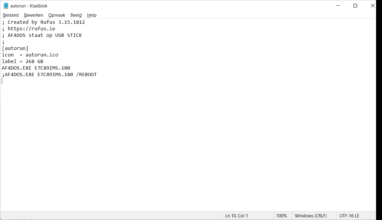

Hallo
Ik snap niet met wat je bedoeld met
"In die autorun file dient het batch bestand met de opdracht te staan, zie die link bij stap 3."
De laatste Regel heb ik buiten werking gezet, maar zou dat met /REBOOT eventueel wel kunnen ?
Hoe krijg ik nu bovenstaand bestandje "aan de gang" ?
USB-stickie heeft de naam: 268 GB , dus nu zou hij die USB-stick moeten oppikken. toch?
Hoe zou jij die USB-stick en dat Bath bestandje inrichten?
Een batch bestand waar die opdracht in staat, kun je flash.bat noemen, daarin AFUDOS.EXE E7C89IMS.180
AF4DOS.EXE kun je laten staan in de autorun.inf
Zolang er geen moederbord ledjes oplichten gebeurt er niets.
Ken dit alleen met een floppy dus met een USB stick nooit gedaan, dus wil het allemaal niet, jammer.
