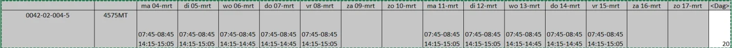

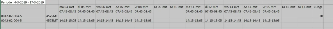

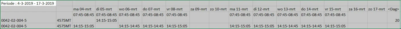

Ik heb een exportbestand in Excel waarin een aantal gegevens niet goed staan. In een cel staan twee regels maar dat moet geplitst worden. In het bijgevoegde bestand zie in CEL 3A : 0042-02-004-5, B3 4575MT deze waarden moeten blijven staan. In C3 tm P3 staan waarden (tijden) verspreid over twee regels en deze zou ik graag willen splisten. Het bestaande ziet er zo uit : regel 3.webp en het zou er zo uitmoeten gaan zien : regel3 NIEUW.webp. Al sdat voor elkaar is zou ik met de tijden willen gaan rekenen waarbij ik uiteindelijk wil weten wat de totaal aan uren zijn per dag en per regel en het totaal. Hoe moet ik zoiets aanvliegen ?Als bijlage het bestand waar het om gaat.

Eerst van het rapport dmv een macro een tabel maken en vervolgens een draaitabel gebruiken?
Sub VenA()
  Dim j As Long, jj As Long, jjj As Long, d As Date, ar, ar1, t
  ar = Sheets("Report1").Cells(2, 1).CurrentRegion
  ReDim ar1(5, 0)
  d = CDate(Trim(Split(Split(ar(1, 1), ":")(1), " - ")(0)))
  For j = 3 To UBound(ar)
    c00 = IIf(ar(j, 1) = "", c00, ar(j, 1))
    c01 = IIf(ar(j, 2) = "", c01, ar(j, 2))
    For jj = 3 To UBound(ar, 2) - 1
      If ar(j, jj) <> "" Then
        t = Split(ar(j, jj), Chr(10))
        For jjj = 0 To UBound(t)
          ar1(0, UBound(ar1, 2)) = c00
          ar1(1, UBound(ar1, 2)) = c01
          ar1(2, UBound(ar1, 2)) = Format(d + jj - 3, "mm-dd-yyyy")
          ar1(3, UBound(ar1, 2)) = jjj + 1
          ar1(4, UBound(ar1, 2)) = Mid(Split(t(jjj), "-")(0), 1, 5)
          ar1(5, UBound(ar1, 2)) = Mid(Split(t(jjj), "-")(1), 1, 5)
          ReDim Preserve ar1(5, UBound(ar1, 2) + 1)
        Next jjj
      End If
    Next jj
  Next j
  With Sheets("Database").ListObjects(1)
    If .ListRows.Count Then .DataBodyRange.Delete
    .Range.Cells(2, 1).Resize(UBound(ar1, 2), 6) = Application.Transpose(ar1)
  End With
Dat is snel. Super, bedankt zover. Ik loop nog wel vast bij die draaitabellen. Hoe werkt dat precies ?
Wat krijg je niet voor elkaar dan? Bereik selecteren --> draaitabel invoegen --> de wizzard volgen en verder een beetje slepen en instellingen wijzigen.
