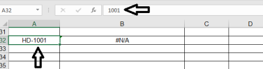

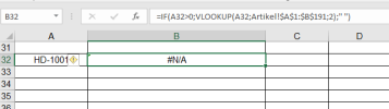

Helaas blijft het VLOOKUP niet werken,
=IF(A31>0;VLOOKUP(A31;Artikel!$A$1:$B$191;2);" ")
Deze kijkt dus naar cel A31 maar ziet een getal staan 1001 in plaats van HD-1001 dus zal deze niets vinden in het zoek bereik.

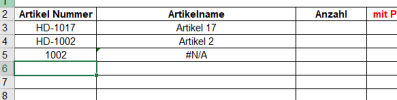

Helaas werkt het nog niet echt lekker, zowel de bijdrage van emields als van AHulpje.
Beide werken prima zo lang je maar niet een cel leeg maakt en deze dan weer van nummer voorziet dan gaan bei de mist in.
