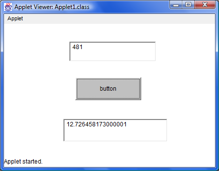

hij loopt nu vast
Klopt, het zit hem dus in die "< 480".
Probeer hem eens uit door een waarde in te typen groter dan 480... dan doe 'tie het wel! (bij mij dan). Met die code tips van killermenace doet hij het dus boven de 480. Ik kan je wel vertellen waar de fout zit, hoe je die nu moet oplossen weet ik niet. Misschien killermenace wel :).
PS: Liever niet meteen mailen als je na 6 minuten nog geen oplossing hebt.
edit: killermenace was eerder
Nja nog niet hoor :S kheb 600 800 1200 ingevoerd maar nog doe hij het niet:(
Vreemd,
In mijn kleine testje doet hij het wel:
1 ding vraag ik mij af.
Waarom wil je hier een while-loop gebruiken?
Je doet maar 1 berekening.
Als je steeds een verhoging nodig hebt.. dan is een for of een while loop handig.. anders is het niet nodig.
