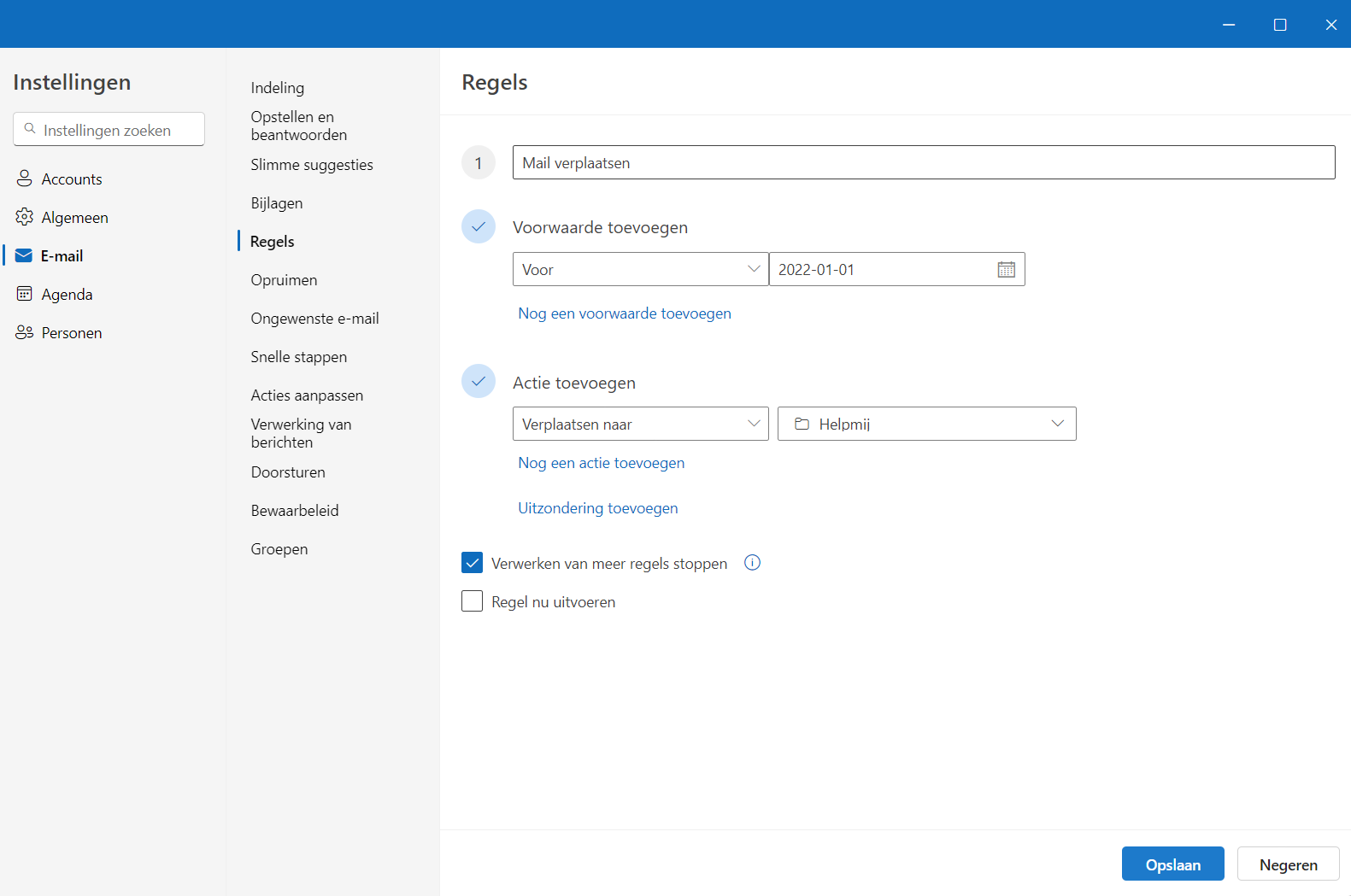

Koppel de PST aan Outlook en maak een regel aan ontvangen voor 1-1-2022 verplaatsen naar .... In mijn map heet de map Helpmij, uiteraard kan je dat aanpassen.
Uitgeschreven ziet de regel er dan zo uit.
Naam: Mail verplaatsen
Voorwaarde: ontvangen voor 1-1-2022
Actie verplaatsen naar map [naam].
Onderstaand een voorbeeldje. Het kan zijn dat het er bij jou iets anders uitziet. Ik gebruik de nieuwste (beta) versie van Outlook.
Handleiding regels maken

@Rubensky bedankt voor je tip, maar dat gaat volgens mij niet werken. Want dan komt toch alle mail in een map te staan en is de hele map structuur verdwenen. Of heb ik het mis? Ik kan het testen natuurlijk.

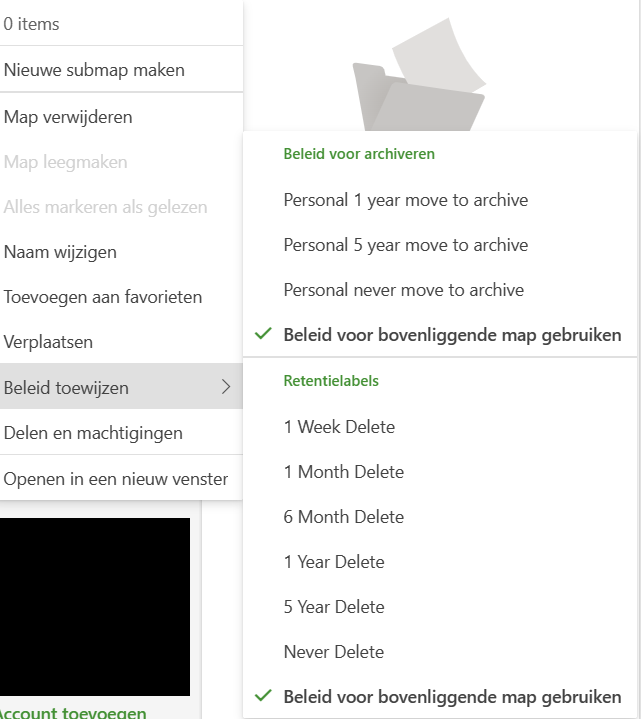

Dan zou je eens moeten kijken naar het retentiebeleid. Dan komt het wel gestructureerd in een archief te staan.

@Rubensky ik kan bij Outlook niets over retentiebeleid vinden, dat zal wellicht bij een grotere organisatie breed ingesteld zijn.

Uit een kort onderzoek blijkt dat je geen retentiebeleid hebt zonder Microsoft365. Het wordt ingewikkeld om alles inclusief de submappen te gaan archiveren.
