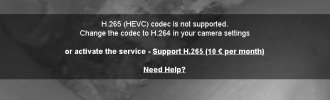

Online krijg ik deze foutmelding.
-- Edit.
Foutmelding wel in Edge, niet in Chrome of Firefox
