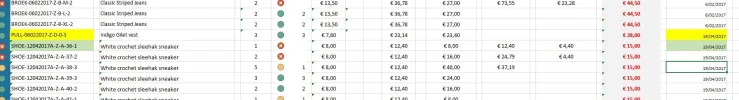

de code exporteert ook de factuurdatum mee naar kolom W in stockbeheer2017test, de code doet het prima, enkel bij de laatste rij van bv tabblad 06022017A plaats hij de factuurdatum van 19022017A
hieronder afbeelding: (geel gearceerd factuurdatum moet 6/02/2017 zijn ipv 19/02/2017
[ATTACH]298297.vB[/ATTACH]
