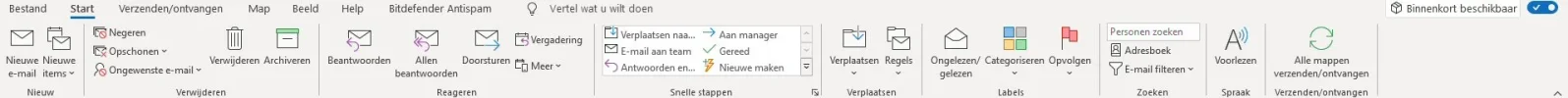

Heb je ook Outlook 2016 in gebruik wellicht?
Heb ik wel gebruikt ja en deze is geupgrade naar Office 365.
Wil je eens een scherm afdruk laten zien van het complete lint als je in Outlook op Start hebt geklikt?
Schakel dat "Binnenkort beschikbaar" eens uit.
Dan is je probleem denk ik verholpen.
heb dat gedaan maar helaas geen verbetering. :confused: Ik heb niet het idee dat het daar aan ligt. Het gebeurd als ik iets op mijn tv scherm zet en dan op fullscreen. Dan begint windows te pingpongen. Start ik de pc opnieuw op dan geen problemen meer. Als ik het programma op groot beeld afsluit gaat het ping pong geluid nog even door en stopt dan weer. Ook zwellen mijn ventilators steeds aan als dit gebeurd om naar het geluid weer rustiger te worden.
Ik had het zelfde probleem met dat geluid en daarmee was het bij mij verholpen.
Vandaar dat ik er even naar vroeg.
Wel Outlook herstart na dat uitschakelen?
