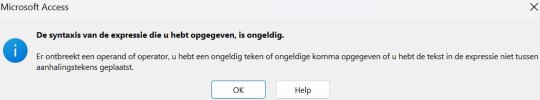

Zoals xps351 aangaf heb ik dat tekstvak gevuld met =DLookUp("BPM", "Aantal") waarbij BPM de naam van het veld is en Aantal de naam van de query. Maar dan krijg ik een foutmelding. Iets met syntax en expressie. Ik zal dus wel iets fout doen.
Schermafbeelding 2023-12-13 144929.jpgAls beginner ben ik net blij dat ik een beetje begrijp van VBA, maar dit gaat mij boven mijn pet. Ik gebruik W11 met Access 365.
Het idee dat wij op basis van een plaatje van een foutmelding kunnen zien wat er aan de hand is, berust op een misverstand. Op zijn minst de gebruikte query, maar veel beter nog is natuurlijk de database met de voor de vraag noodzakelijke tabellen/formulieren. En uiteraard zonder persoonlijke gegevens :).

Ook als ik =DLookUp("[BPM]", "[Aantal Tinnegieters]") maak (dus met vierkante haken omdat er in de query naam een spatie zit) krijg is nog steeds dezelfde foutmelding. Deze code zet ik in een tekstvak.
BPM is de naam van het veld, Aantal Tinnegieters is de naam van de query. De query geeft het juiste resultaat (851)Schermafbeelding 2023-12-13 220024.jpg

Het blijft koffiedik kijken zonder een voorbeelddatabase.
