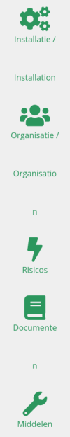

Op een site die ik beheer wil ik de regelafstand aanpassen als tekst langer wordt. Ik probeer van alles met CSS maar ik vind niet de juiste code.
Willen jullie meekijken?
Het gaat om het linker menu bij deze website waar bijvoorbeeld Installatie / Installation als menu item staat.
Ik stuur ook een plaatje.
Dank alvast! :)
  • 2024-09-17 12_57_48-Online Ontruimingsplan Demo - Ready Bedrijfsveiligheid.jpg

En nu mag ik het menu en nog paar andere dingetjes oplossen. Ik heb wat gevonden wat werkt maar misschien kan het beter:
CSS:
#primary-menu ul li {
    height: 7em;
    margin-bottom: 1em;
#primary-menu ul li a {
    line-height: 2em !important;
#primary-menu ul li a:before {
    margin-bottom: 0.25em !important;

Bedoel je dat je dan dit krijgt te zien, zie screenshot?

Nou, de klant gebruikt ook "wat te doen bij / what to do when" en dan past het niet; met de code erbij ziet het er wel aardig uit; bedankt voor meedenken voor nu.
Waarom zet je dat niet onder elkaar?
Wat te doen bij?
What to do when?
En ook zo met die andere? Dan wordt het niet nog meer breder.
Navigatielabel is bijvoorbeeld: Wat te doen bij / What to do when
Bedoel je dan met <br> ertussen bijvoorbeeld?
Want ze kwamen afgekapt onder elkaar (zie eerste screenshot) maar ruimte was teveel.
Of snap ik niet wat je bedoeld ;-)
met inderdaad een <br>

@femke98 het is een test om aan jullie te laten zien, de echte site kan ik niet tonen. Laatste menu item <br> geplaatst.
@bron er stond in de CSS code en breakdown theme verkeerde breakdown punten dus nu is geen gat meer zo gezegd waar geen menu zichtbaar is.
Top, breakpoints van menu staan nu goed.
Nog een idee over CSS of is dat wel de juiste manier zo.
Ik zie geen rare dingen. Menu ziet er nu goed uit dus de css kan zo blijven, toch? Als de tekst van een menuknop nog langer wordt kan er misschien een min-height (met de height) bijgezet worden.
