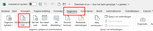

Excel heeft een functie CSV te importeren.Kies voor geen gegevenstype detecteren.

Dankjewel globe, ik opende inderdaad de CVS met een dubbelklik zo naar Excel. Even getest wat je hierboven voorstelt en inderdaad: zo lukt het om aan te geven dat het scheidingsteken een komma is.
