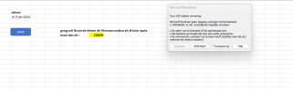

De eerste keer dat ik het opsloeg liep het prima.
Maar nu krijg ik iedere keer een foutmelding.
Bestand met de aangepaste code ook even bijgevoegd.
Wat doe ik verkeerd?

Dit is voldoende:
Sub SaveAs_Click()
    ActiveWorkbook.SaveAs "C:\" & Format(Range("B4"), "yymmdd"), 52
En kennelijk mag je geen bestanden aanmaken in de root van je C: schijf.

Ja ben er achter dat ik inderdaad niet bin de root van C:schijf mag aanmaken.
Hij werkt nu wel. Thanks.
