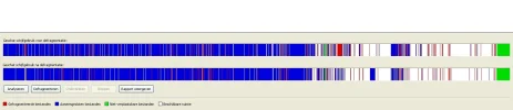

Hallo forum,
Sinds kort ( twee maanden ongeveer ) valt het me op dat wanneer ik een defragmentatie uitvoer van mijn C schijf die NTFS geformatteerd is er weinig gedefragmenteerde files worden verplaatst m.a.w een defragmentatie haalt blijkbaar niet veel uit, als ik eerst een analyse laat doen door het defrag programma (van windows zelf) bureau accessoires> systeemwerkset> defragmentatie, krijg ik ook de melding dat de schijf nog niet hoeft gedefragmenteerd te worden, als ik het dan toch doe is er blijkbaar niet veel winst (zie bijlage na defrag van C schijf) weet iemand of dit normaal is ?? vroeger had ik dat blijkbaar niet en ik defragmenteer maandelijks.defrag.jpg
Groeten en alvast bedankt,
R.B
Twee zaken spelen hierbij iig een wat grotere rol : de swapfile en de restorepunten.
Beide kun je (tijdelijk) uitschakelen zodat de vrije ruimte eens goed wordt 'opgeruimd'. Met beide items ingeschakeld kan defragmentatie niets met die inbeslaggenomen ruimte / het laat 't ongemoeid.
De swapfile (of tijdelijk geheugen) kun je uitschakelen door het tijdelijk geheugen op 0 MB te zetten. Schrijf de waarde die het wisselbestand nú heeft even op en zet deze waarde na de defragmentatie weer zoals deze nu is.
De herstelpunten kun je uitschakelen door systeemherstel uit te schakelen en na het defragmenteren weer in te schakelen. PAS OP! Als je de herstelpunten uitschakelt en er 'iets' met je pc gebeurt tussen het moment van uitschakelen en weer inschakelen (na het defragmenteren) dan kun je géén herstelpunten meer terugvinden, want door het tijdelijk uitschakelen worden ze allemaal verwijderd!
Wisselbestand uitschakelen : Configuratiescherm, systeem, geavanceerde systeeminstellingen, dan de 'drukknop' instellingen onder het rubriekje 'prestaties', geavanceerd en tot slot de daar staande hoeveelheid geheugen op 0 zetten
Systeemherstel uitschakelen : Configuratiescherm, systeem, geavanceerde systeeminstellingen, systeembeveiliging (na dit aangeklikt te hebben kán het enkele minuten duren alvorens alle schijven gedetecteerd zijn. Niet ongeduldig worden, maar rustig afwachten) Zijn de schijven eenmaal gevonden dan moet je het vinkje of vinkjes ervoor weghalen. Na defragmentatie zet je het vinkje weer.
Deze 2 'routes' zijn voor Vista -ik heb even geen XP tot mijn beschikking- maar wat ik mij ervan herinner binnen XP zijn de te doorlopen stappen niet gewijzigd. Mogelijk een 'meelezer' die XP heeft die het e.e.a. even kan bevestigen? (of niet.....?)
En als aanvulling op bovenstaand advies; de defragmentatie van windows (alle versies) is vrij primitief. Er worden alleen delen van een bestand bij elkaar gezet als dat mogelijk is, er wordt tegenwoordig zo min mogelijk verplaatst. Veel simpele defrag programma's doen dit trouwens zo, of hebben dit als (veilige) optie.
Wil je de gedefragmenteerde bestanden ook netjes naar het begin van de schijf verplaatst hebben dan moet je uitwijken naar een progje die dat wel kan. Er zijn er verschillende, zoek maar eens op defrag...

Ik paste de twee punten van gast0225 toe (ging probleemloos) en deed terug een defrag met volgend resultaat (bijlage defrag2) er veranderde wel wat maar zit toch nog met heel wat rood gebied dat wijst op gefragmenteerde bestanden. Het valt mij tegenwoordig op omdat bij eerdere defrag's (enkele maanden geleden) er na de taak helemaal geen rood meer te bespeuren was vandaar mijn verwondering nu de laatste tijd.Ik deed ook geen een fundamentele verandering aan mijn PC, daar mijn HD niet zo bijster groot is defragmenteer ik regelmatig vandaar.
R.B

Ik vind het er wel redelijk uitzien.
Zoals al opgemerkt zou je kunnen overwegen naar een andere defragger over te stappen.

k'zal ook eens een ander progje proberen heb ook nog registry mechanic van PC tools op de PC voor opkuis register, die defragmenteert ook maar ging er van uit dat dit toch via windows program ging vandaar dat ik nog niet probeerde via PC tools. Is het ook niet straf dat wat eerst groen was aan einde van de HD na defrag nu rood is geworden!? zie verschil defrag en defrag 2
Groeten en bedankt voor het meedenken
R.B

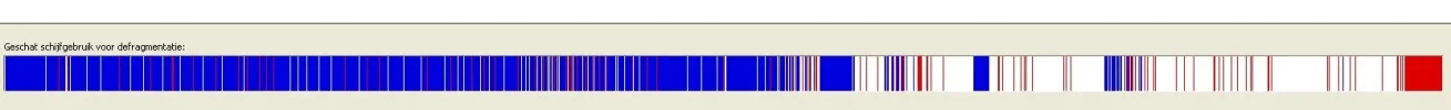

Heb progje smart defrag gedownload en een defrag uitgevoerd ik zie niet direkt echt grote verschillen met de standaard defrag van XP. Misschien moet ik maar aan nemen dat het een normaal beeld is (zie bijlage van defrag XP en defrag door smartdefrag)
Alvast bedankt iedereen voor het meedenken
R.B

Je moet ook niet kijken naar de plaatjes van Windows Defrag, maar naar die van SmartDefrag, na defragmentie zal die bijna niet meer rood zijn.
Defragmentie heb je altijd, als je de computer uit en aan zet is er alweer iets veranderd ;)
Doe anders eens een Full Optimize in SmartDefrag.
