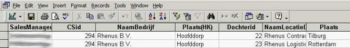

Het probleem is dus dat de query dubbele records geeft indien er een dochter locatie ingevuld is, zie bijlage. Hoe krijg ik het nu voorelkaar dat hij alleen de unieke CSid's optelt.
=DCount("[CSid]";"qryRapportCS";"[CSid]" In (SELECT "[CSid]" FROM "qryRapportCS" WHERE "& AND [SalesManager] = [txtSalesManager]"))

Hij telt dubbel, omdat je geen unieke records laat zien. Zo heb je verschillende dochters in je recordset, en voor zover ik kan afleiden uit het plaatje, staan die er één keer in...
Hoe kan ik die unieke records dan laten zien? Ik heb in de query (met gegevens van de tabel "hoofdkantoren" en van de tabel "Dochter / Sublocaties" via rechtermuis knop -properties - de optie Unique Records op Yes gezet, maar dit helpt ook niet.
Een hoofdkantoor kan in feite ook 5 dochter / sublocaties hebben, dan is het toch ook niet gek als ik 5x de CSid in de query terugvindt? Er moet toch een dlookup formule zijn die alleen de unieke CSid's telt ipv ook alle dubbelingen
Een record in een query is pas uniek als er geen verschillende waarden zijn weer te geven. In jouw query zou dat het geval zijn als je alleen gegevens uit het hoofdkantoor zou laten zien, en bijvoorbeeld het aantal dochters.
Zodra je ook maar één veld opneemt dat verschillende waarden heeft, krijg je daar een apart record voor.
Soms kun je met een Subquery nog wel wat rechtbreien, maar dat kan ik van afstand niet zeggen of dat bij jou ook gaat werken.
