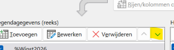

De legenda staat niet in (jaar) volgorde zoals ik dat zou willen. Ik vind wel opties van waar je de legenda wilt plaatsen maar niet om te sorteren.
Is dat mogelijk, en zoja waar kan ik dat doen?

Zo zet je de tekst "2025" of "2026" direct aan het einde van de lijn:
Stap 1: Het label toevoegen aan de lijn​
  1. Klik één keer op de grafieklijn (bijvoorbeeld de lijn van 2026). Alle punten van de lijn zijn nu geselecteerd.
  2. Klik met de rechtermuisknop op het laatste punt van die lijn (het meest rechtse punt).
  3. Kies in het menu voor Gegevenslabels toevoegen. Er verschijnt nu waarschijnlijk een getal (je rendement).
Stap 2: Het label veranderen in de naam (2025/2026)​
  1. Klik met de rechtermuisknop op het getal dat zojuist verscheen.
  2. Kies Gegevenslabels opmaken.... Er verschijnt rechts in beeld een menu.
  3. Onder het kopje Labelopties (het icoontje van het staafdiagram) zie je een lijst met vinkjes:
    • Vink aan: Reeksnaam (Series Name).
    • Vink uit: Waarde (Value).
    • Vink uit: Aanwijzingslijnen weergeven (Show Leader Lines).
Stap 3: De positie bepalen​
In hetzelfde menu aan de rechterkant kun je onder Labelpositie kiezen waar de tekst moet staan.
  • Kies voor Rechts om de tekst "2026" direct achter het laatste punt van de lijn te zetten
  • Als je de data voor april invult, schuift de lijn een stukje op en verhuist de tekst "2026" vanzelf mee naar het nieuwe eindpunt van de lijn.
Herhaal deze stappen voor de lijn van 2025. Je hebt dan aan het einde van de ene lijn "2025" staan en aan het einde van de andere "2026". Je kunt de legenda nu eventueel helemaal verwijderen om je grafiek nog rustiger te maken.
