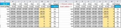

Wat betekent 1a,1b,2a,2b,3a,3b,4a,4b in relatie tot de even en oneven weken.
Is het even1, oneven1, even2, oneven2, even3, oneven3, even4, oneven4 en dan weer van voor af aan.
Welke week van het jaar start even1?
Je tabel heeft uitleg nodig.
Hoi alphamax.
Fijn dat je reageert.
De 1a,1b, etc hebben weinig betekenis.
Het rechts schema is voor oneven weken.
Per weekdag ma t/m zo heb je 4 werkblokken met daartussen 3 pauzes.
Ieder blok heeft een van-tijd en een tot-tijd.
Dus per werkdag kun je afwijkende werktijdblokken hebben.
Meestal zijn de ma-vr 5 keer hetzelfde en zaterdagen hebben dan mogelijk afwijkende werkblokken.
Links-boven staat een kalendercode: van wp_A t/m wp_Z dus het systeem voorziet in 26 verschillende werkpatronen
In een planning moet het mogelijk zijn om activiteiten door verschillende personen te laten uitvoeren die dan mogelijk op verschillende
werkpatronen werken.
Als een kalender geen verschil maakt tussen Oneven en Even weken, dan maak je het rechtse schema gelijk aan het linkse.
Op regel 2 staan de totale werkuren per dag (berekend via formule) en rechts staat het totaal aantal werkuren per week.
Als een kalender gewoon uit 1 blok bestaat en geen rekening houd met pauzes, vult je alleen het bovenste blok in:
bijv. Van 08:00 Tot 16:00, en de andere 3 blokken laat je leeg.
Is dit voldoende toegelicht ?
