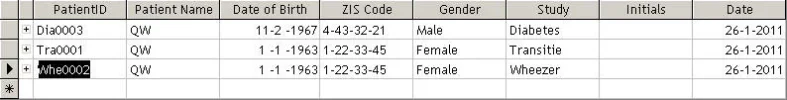

Je bouwt op het formulier <Frm_Patient> steeds nieuwe patiëntcodes op, die je vervolgens opslaat in de tabel [Tbl_Materials]. Deze code bouw je op basis van letters die je kiest bij StudyName, en de hoogste waarde+1 van PatientCode. Dus elke keer als je iets nieuws toevoegt, maak je een nieuwe code. Daarbij moet je steeds dezelfde patientgegevens opnieuw invoeren, zonder check op een bestaande patiënt. In bijgaand plaatje hopelijk een voorbeeldje dat duidelijk maakt wat ik bedoel...

Neemt niet weg dat je toch met een systeem zit waarbij je voor dezelfde patiënt (al weet de onderzoeker dat niet) verschillende geboortedatums kan opvoeren.... En hoe wenselijk een extra verjaardag kan zijn, dat lijkt mij toch ook niet de bedoeling.
Daar heb je een punt te pakken. Hoe kan ik dat voorkomen of misschien wel anders doen?
Door geen informatie in te laten vullen die niet ter zake doet; dus als je patienten hebt, kun je ze via een keuzelijst laten zoeken, zodat je wel de gegevens kunt laten zien. Dus met een keuzelijst voor Patient name bijvoorbeeld, die dan de geboortedatum en ZIS code op het formulier frm_Patient zet.
Maar je laat het wel invullen op het formulier? Hoe zit dat dan? Of is het juist de bedoeling dat het verkeerd word ingevuld?
