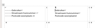

Zoals OctaFish al aangeeft zijn etiketten in Word gebaseerd op kolommen
met "inspringen" kun je heel mooi uitlijnen in het midden.
zie etiket 2

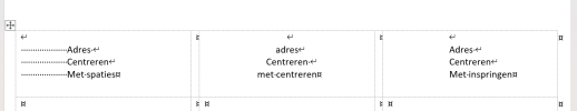

Natuurlijk geen Inspringen gebruiken als je tekst wil centreren. Daarvoor heb je de functies<Centreren> :).
Maar dan lijn je niet uit
dan centreer je om het midden

Heb je de vraag wel gelezen? Dat wíl TS. Staat in de eerste zin... En het gaat om verticale uitlijning. Dat kun je van zijn levensdagen niet met Inspringen oplossen...
Inderdaad ik heb het anders opgevat.
