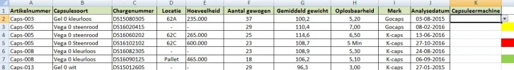

Hoi
Voor dit deel zoek ik op dit forum hulp:
Wanneer met in kolom K een keuze maakt uit één van de drie opties dan wil ik dat de achtergrondkleur van de hele rij (A t/m K) in een gekozen kleur veranderd.
Hier heb ik nog geen code bij kunnen maken, omdat ik simpelweg niet weet hoe te beginnen. En, kan dit ook zonder VBA toe te voegen?
- Keuzeoptie 1 uit lijst geeft gele achtergrond
- Keuzeoptie 2 uit lijst geeft groene achtergrond
- Keuzeoptie 3 uit lijst geeft rode achtergrond
Wie wil mij helpen aan een oplossing alsjeblieft?
