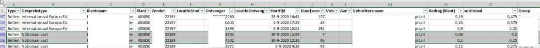

Goedenavond,
Ik heb een Excel draai tabel gemaakt voor de telefoonkosten per seconden zie afbeeldingen. Nu zie je in het veld product van starttijd staan de regels met ###########. In het voorbeeld gebruik ik tel. nummer 22189 op het eind links bovenin en heb gebeld naar nr. 44502 op het eind. Deze staat er netjes onder
In het belkosten overzicht zie je ook dat er 2 regels zijn voor dit 44502 tel.nummer. Het draaitabel heeft deze samengevoegd en kan dan vervolgens niks met deze waarde waardoor je het de #### ziet.
Hoe kan ik deze regel uit elkaar klappen zodat ik ze wel los van elkaar kan zien onder elkaar? Ik heb al heel wat geprobeerd in de veldinstellingen en opties voor draaitabel.
ps. Ik heb zoveel mogelijk geblokt wat privacy gevoelige informatie bevat in de afbeeldingen hierdoor zijn de telefoonnummers gedeeltelijk geblokt. Hopelijk is het duidelijk genoeg.

ik begrijp niet waarom je product van de starttijden doet, daar kan ik niets zinnigs bij bedenken.
Verhuis die starttijd gewoon van het databereik naar het rijbereik, na de ontvanger (en groepeer eventueel op dagbasis) en maak er misschien een klassieke draaitabel van
Hi Cow18 Dank voor je reactie, het lukt nu. Ik had product gebruikt omdat dan de juiste datum weer word gegeven in het veld.
