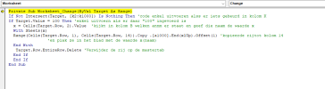

Ik kan de uitleg zien, dank je! ik krijg nu wel een foutmelding waardoor het kan het niet lopen. Zie afbeeldingen. Enig idee hoe ik dat gefikst krijg?

Ha Emields,
Helaas, ik krijg nog steeds de zelfde fout. Enig idee? Ergens las ik dat het kan liggen aan een infinate loop. Application.EnableEvents=False. Ik kreeg het daar niet mee voor elkaar, maar misschien begrijp jij dit beter :p

De versie van emields werkt gewoon goed.
In de code die je in de plaatjes laat zien zijn de 2 regels die hij toevoegde niet aanwezig.
Ha Edmoor en Emields,
Na vorig bericht heb ik het nog eens geprobeerd en inderdaad hij doet het gewoon! Ik denk dat ik per ongeluk toch het oude bestand heb geopend, ik kan niets anders bedenken dan dat. Dus geheel mijn fout!
