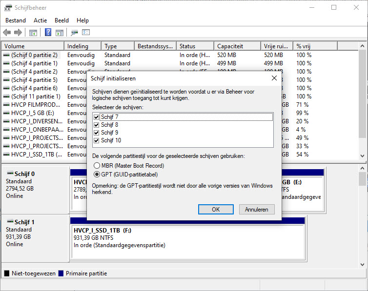

Gekozen voor GPT en nu krijg ik onderstaande foutmelding, kun je hier iets mee?
Als het een schijf is die als MBR is opgezet dan klopt dat, dan dus voor MBR kiezen.
Als het GPT is dan is het vreemd tenzij je een aparte partitie/schijf manager gebruikt heb waar Windows niet meer om kan gaan, af en toe gebeurt dat.

01 - ze zijn allemaal groter dan 2 GB, dan wordt het GPT. Wat gebeurt er als ik toch MBR kies? Is dat bekend?

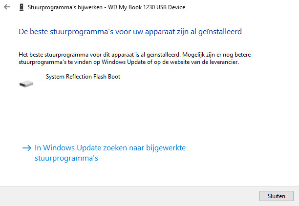

Kreeg net bij 'Stuurprogramma's bijwerken' dit te zien (nieuw):
Device USBSTOR\Disk&Ven_WD&Prod_My_Book_1230&Rev_1065\57434334453253563846544B&0 requires further installation.
(eigenschappen/gebeurtenissen).

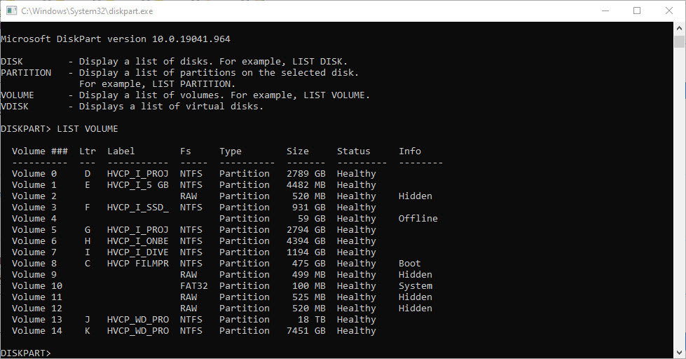

List Volume (was weer even outside the box zoeken...) leidt tot dit overzicht:
Volume 4 zou dan de SD kaart moeten zijn.
