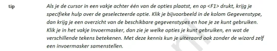

Beste,
Ik heb je raad opgevolgd en ben met les 1 van de cursus binnen.
Had direct al een handige oplossing om dat ik de ringnummers van de vogels altijd automatisch in hoofdletters wil hebben.
Bedankt hier weer voor.
Maar natuurlijk toch een vraagje.
Jij geeft de volgende tip
Maar als ik dat doe krijg ik deze melding
Betekend dat mijn office pakket naar de Challemieze is (stuk dus)
Of iets anders.
Heb op deze melding gezocht in Google kreeg ook wel een oplossing met een fix "Windows8.1-KB2901549-x64.msu"
Maar dat hielp niet.
gr.
Koos
