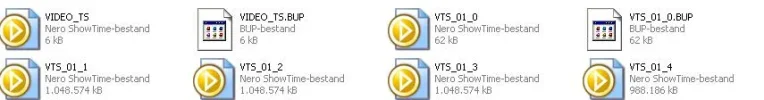

Ik probeer steeds een film te branden maar krijg hem in 4 hoofdstukken en is niet meer af te spelen.
Ik heb ashampoo als brandprogramma.
Zie bijlage voor de bestanden die ik wil branden.

Niet ingewikkeld doen, de film past prima op 1 DVD dus mijn advies luidt:
brand 'm met Windows of met Nero of whatever naar DVD en voila, de DVD speelt overal af waar je maar wil (als een geheel)
[edit] dat de map video_ts er zo utziet als bij jou is heel normaal. [end edit]

[edit] wat jij schrijft over 4 delen is niet helemaal 100% correct, een film bestaat gewoonlijk juist uit meerdere .vob files, wat niet wil zeggen dat 'ie uit 4 "letterlijke" delen bestaat, al is dat aan de andere kant ook WEL weer zo. [end edit]
