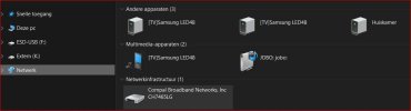

hallo, ik heb div films op mijn externe schijf staan, die ik kan bekijken via mijn desktop; nu heb mijn pc via ziggo modem (netwerk) gekoppeld met mijn smart tv, zie
via de windows mediaplayer zie ik wel in de map video o.a. avi en mp4 bestanden, maar niet video bestanden zoals:
kunnen deze bestanden (film) niet afgespeeld worden met de wmplayer, ?
zoniet wat moet ik dan doen om ze via mijn pc te kunnen zien op mijn smart TV LE40C550
