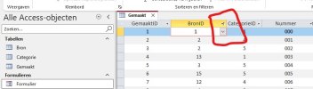

En nu nog het volgende wat ik zie wat volgens mij niet juist is. En zo ja hoe kan ik dit herstellen.
Zowel op het veld BronID als CategorieID krijg als op een record sta een pijltje naar beneden maar dat doet niks.
Waarom dan dat pijltje.
Zie bijgaande schermprintje.

Dat is moeilijk te beoordelen op basis van dit plaatje. Wat staat er in het tabelontwerp bij die velden bij "opzoeken"?

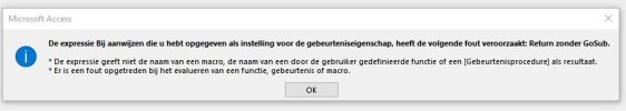

Beste xps351
Ik heb jouw manier toegepast in de voorbeeld database naar helaas krijg ik dan een melding. Zie hiervoor bijgaand schermprintje.
Mijn aangepast bestand en fotobestand stuur ik voor de volledigheid mee.
Ik zal er straks naar kijken, maar zo te zien heeft die foutmelding niet met de combobox te maken.
