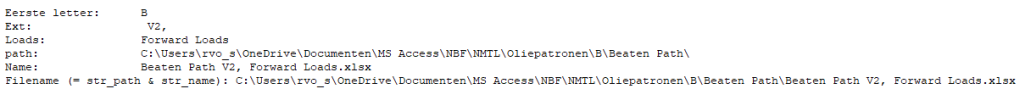

Debug.Print vbNewLine & _
    str_EersteLetter, str_Loads, str_Ext, str_Path, str_Filename & vbNewLine & _
    str_Filename
Unload Me
ActiveWorkbook.SaveAs Filename:=str_Filename 'Hier strandt de macro
De output die ik uit de debug.print krijg is:
Ik krijg de volgende foutmelding:
"Fout 1004 tijdens uitvoering.
Het document is niet opgeslagen".
