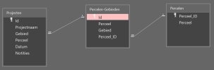

Laat ik het wat duidelijker stellen: volgens mij ben je verkeerde gegevens aan het opslaan. Neem nu je tabellenstructuur, die in jouw voorbeeld nog niet gekoppeld zijn. Maar dat zou volgens mij dan zo moeten:
Hierbij definieer je dus de relatie tussen Gebieden en Percelen als: één perceel kan meerdere gebieden hebben, maar een gebied kan maar in één gebied liggen. Als dat zo is, dan bevat de tabel Projecten een overbodig veld, namelijk het veld Perceel. Immers: je slaat al een Gebied op, dus als je het gebied weet, weet je óók welk perceel daarbij hoort. Zoals je het nu hebt gemaakt, kun je in de tabel Projecten een perceel opslaan dat niet bij het gebied hoort. En dat moet je niet willen. Dus in Projecten hoef je alleen een gebied op te slaan, verder niets.
