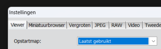

Faststone Image Viewer is een programma waarmee je foto's kunt bekijken, er is geen sprake van "kopiëren naar"?
In Faststone Image Viewer kun je via optie "instellingen" bepalen welke map moet geopend moet worden bij starten.
Dat je locatie F:/Pictures niet kunt benaderen moet je eerst oplossen, is dat een externe harde schijf?

Bij mij wordt bij het starten van FastStone automatisch de laatst gebruikte map geopend.

Allemaal bedankt voor de reacties, ik denk toch dat ik mijn vraag verkeerd heb gesteld. Het probleem is dat ik mijn icloud foto’s niet kan bewerken of verwijderen in FS . Ik krijg steeds de volgende melding ( zie foto)
Hoop,dat ik het nu duidelijk heb uitgelegd en dat wederom iemand mij kan helpen.
Je moet je ze niet verwijderen in FS, maar gewoon in de windows File Explorer (c.q. desktop).
Je kunt (moet?) FS bekijken alsof het een diaprojector is. Daarmee toon je de dia's, maar als een die niet zichtbaar mag worden, dan moet je die uit het diarek halen
Foto's staan òf op de harde schijf van je computer òf in de cloud, òf op beide plaatsen.
Als je ze niet vindt, gebruik dan het gratis programma Everything. Die vindt alles binnen 1 minuut.
Als je de foto's hebt gevonden zijn er vele programma's om ze te openen, onder andere de Faststone Image Viewer.
Foto's in de cloud moet je misschien eerst downloaden naar je computer (hoeft niet altijd).
Foto's die in iCloud staan zíe je wel op je pc, maar hoeven daar niet fysiek te staan. Daarvoor moeten de foto's eerst gesynchroniseerd zijn. Of dat (in zijn geheel) mogelijk is, is nog maar de vraag, want je kunt best veel meer opslagruimte in de cloud hebben dan op je harde schijf beschikbaar is. En dan heb je echt een probleem.
Of een foto (geldt ook voor andere bestanden) fysiek op je harde schijf staat kun je zien als je de eigenschappen van een bestand bekijkt. Je ziet dan de bestandsgrootte, en de fysieke grootte die het bestand op de harde schijf inneemt. Bij een 'virtueel' bestand is de fysieke grootte 0kb. Hetzelfde geldt overigens ook voor andere cloud services, zoals OneDrive.
