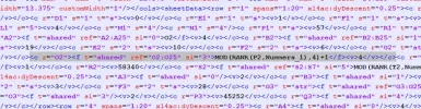

Het is even puzzelen, maar je ziet van elke cel de inhoud. Ik heb bijvoorbeeld in een bestandje in cel O2 deze formule staan:
=REST(RANG(P2;Nummers_1);4)+1
In het plaatje zie je hoe dat vertaalt naar XML. Kortom: een beetje puzzelen :).

slpe: Lijkt me dat je hier alleen kolom en rijbeschrijvingen hebt laten zien, qua breedte/hoogte ervan etc., maar NIET de data van de cellen (of celbereiken) zelf.
Kijk nog eens goed naar het voorbeeld van OctaFish.
Evt. zoek je (desnoods meermalen) in het XML bestand naar A2 of A: om (hopelijk) sneller te vinden waar de data/formules staan van de cellen (of celbereiken) die voor jouw probleem relevant zijn.
[Ik neem hier aan dat Kolom 0, rij 2 correspondeert met cel A2, maar zou (bijv.) ook A3 kunnen zijn, als rijen ook tellen vanaf 0 ipv. 1]

Als je zoekt naar <c r="A3"> dan vind je de waarde uit A3, ervan uitgaande dat kolom 0 Kolom A is, en het Regel 2 dan de derde rij, tellend vanaf 0. Als regel 2 verwijst naar rij 2, dan zoek je natuurlijk naar ="A2".
