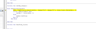

Hallo
Ik heb deze invulfile gemaakt en werkt best wel goed , er is alleen een "bug"in.
Als ik normaal getallen invul gaat alles prima en ook bv F31MCXA317N werkt ook.
We hebben artikelen die beginnen met een N code (kortinggroep) en die soms niet werken niet.
Zie bv boven N117-4009.
Als ik N626-4086 doe die werkt wel weer.
Foutcode zie boven.
Wat is er verkeerd dat de getallen van N117- niet funtioneren.
gr Henk

@dabber09, plaats je bestandje hier, zonder gevoelige info, dan zal je wel verder geholpen worden.
Begin eens met alle lege regels te verwijderen uit werkblad Silvasoft.
En bestudeer dan eens deze functie:
Private Sub txtOms_Change()
With Sheets("Silvasoft")
        wRow = Application.Match(txtSil, .Range("C1", .Range("C" & .Rows.Count).End(xlUp)), 0)
        If Not IsError(wRow) Then
            txtOms = .Cells(wRow, 6)
        Else
            txtArt.SetFocus
        End If
     End With
Als txtOms gewijzigd wordt en txtSil wordt gevonden dan wordt txtOms gewijzigd en zit je dus in een oneindige loop.
probeer het eens zo.
verwijder de code Private Sub txtSil_Change() en Private Sub txtOms_Change()
En wijzig txtArt_Change in:
Private Sub txtArt_Change()
        wRow = Application.Match(txtArt, .Range("a1", .Range("a" & .Rows.Count).End(xlUp)), 0)
            txtSil = .Cells(wRow, 3)
            txtAnt.SetFocus
        Else
            txtArt.SetFocus
        End If
    End With
Lijkt dit niet erg op het uitvinden van validation of een combox als dropdownlist ?
Het werkt behalve als ik getallen met bv 003N2105 wil invullen dan wordt bij Silnr en Omschrijving meteen al 0 ingevuld en sprint het naar aantallen.
We hebben ook artikelen die beginnen met 003N of 027N en bij die gaat het dan fout.
Hoe moet ik dit dan oplossen
Bij mij werkt het gewoon, plaats aub het bestand waar het volgens jou niet werkt.
Ik heb het Change event van Omschrijving uitgeschakeld want ik begrijp niet goed wat je hiermee wil bereiken. Van bv. Waterregelventiel heb je 14 omschrijvingen dus hoelang moet je typen alvorens je hier een unieke waarde gaat tegenkomen.
De rest heb ik aangepast zodat het onder elke omstandigheid werkt. Je kan dus zoeken op Art. - of Silnummer en de rest wordt dan automatisch aangevuld.
