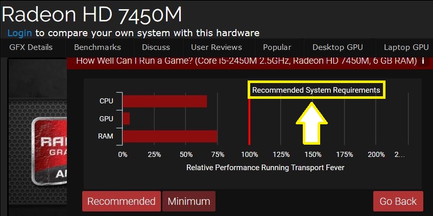

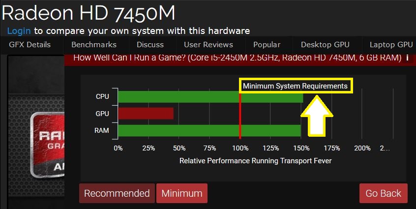

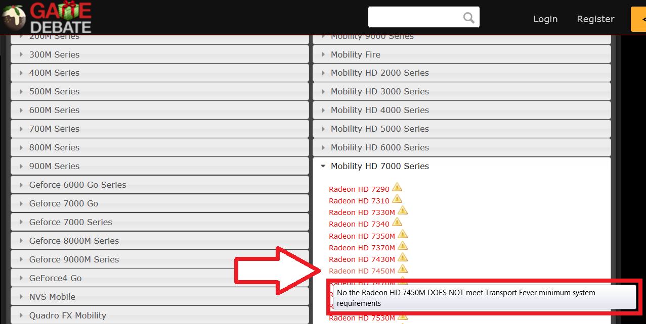

Op het internet wordt er veelal gesproken dat de ps niet beschikt over de minimale systeem vereisten.
En zo is het ook in dit geval ... wil je dit game spelen, dan zal je het moeten installeren op een PC die wél voldoet aan de vereisten.
maar vlgs. http://www.game-debate.com voldoet je systeem in ieder geval ruim aan de minimum eisen.
Ik ging er automatisch vanuit dat jouw HP Pavilion G7-1390sd voldeed aan de vereisten om dit game te spelen ... had ik dat eerder gecheckt, dan had ik onderstaande bevindingen eerder kunnen posten. :confused:
De laptop voldoet - omwille van zijn (te) zwakke GPU - niet aan de vereisten voor het spelen van Transport Fever ... niet aan de aanbevolen vereisten en helaas ook niet aan de minimum vereisten:
*******, nu ik (o.b.v. de posting van gast0205, zojuist) opnieuw kijk op die website blijkt je laptop inderdaad niet te voldoen aan de minimum-eisen vanwege de GPU. Geen idee wat ik nu anders heb gedaan dan eerder. :(
