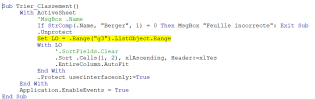

Ik probeer de gegevens aan te passen naar een nieuw seizoen maar krijg deze foutmelding.
Wat doe ik niet goed, of staat niet goed.
Graag een antwoordje retour.

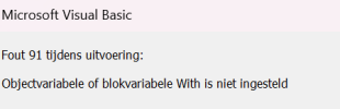

Wat is de foutmelding en welk werkblad had je op dat moment actief?

Daarna op eerst op 2 geklikt en daarna opnieuw een uitdraai gemaakt door op 1. te klikken.

We zie in de eerste post waar de foutmelding zich voordoet, maar.... wat is de foutmelding?

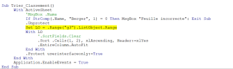

de foutmelding betekent dat er op het actieve werkblad geen tabel is waarvan cel G3 deel uitmaakt.
Schrijf bv de bladnaam expliciet, zoals with Sheets("Huppelepup")
