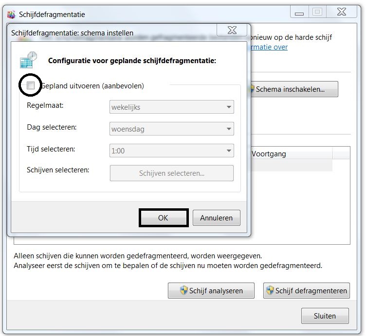

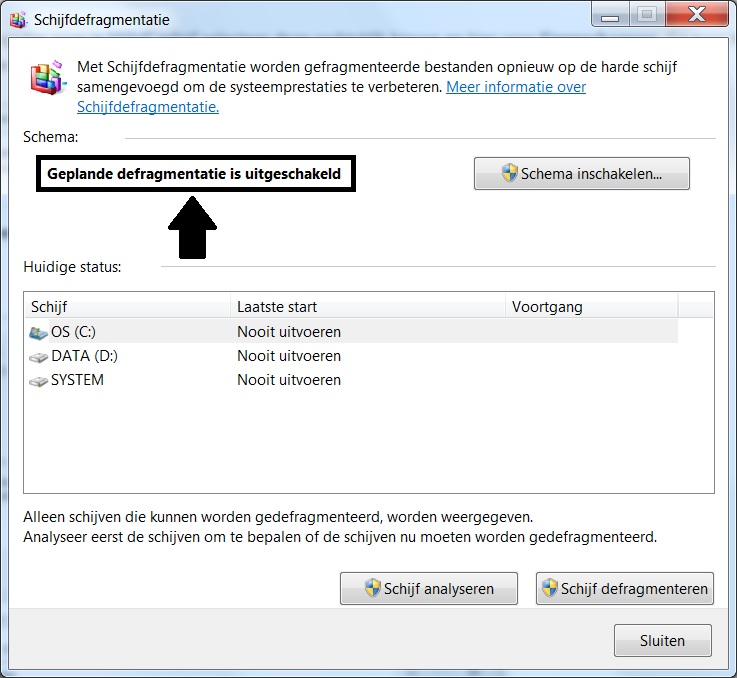

Ga via Start -> Computer naar je SSD (C-schijf) ... selecteer deze, rechtsklik erop en kies voor Eigenschappen. Ga naar het tabblad Extra en klik op Nu Defragmenteren waarna volgend venster opent:
Controleer nu of bij je SSD staat Nooit uitvoeren.
Indien dit niet zo is, klik dan op Schema inschakelen.
Verwijder dan het vinkje bij Gepland uitvoeren (aanbevolen) en bevestig met een klik op OK.
