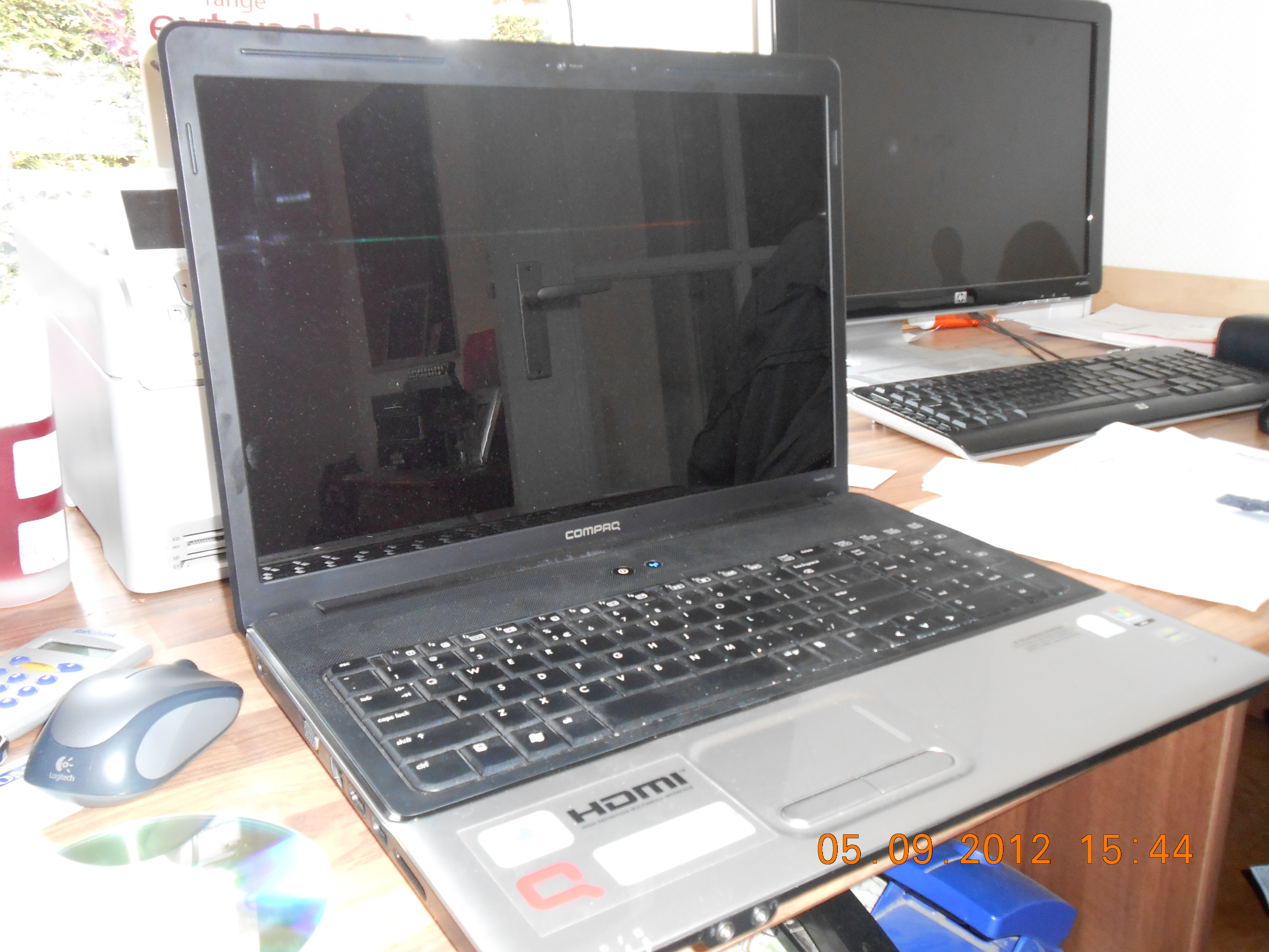

heb hier een laptop compaq presario cq70 als ik hem aan doe zie ik geen beeld, zwart beeld.
wat zou dat kunnen betekenen ik hoor wel geluid van opstarten.
iemand enige ideen?

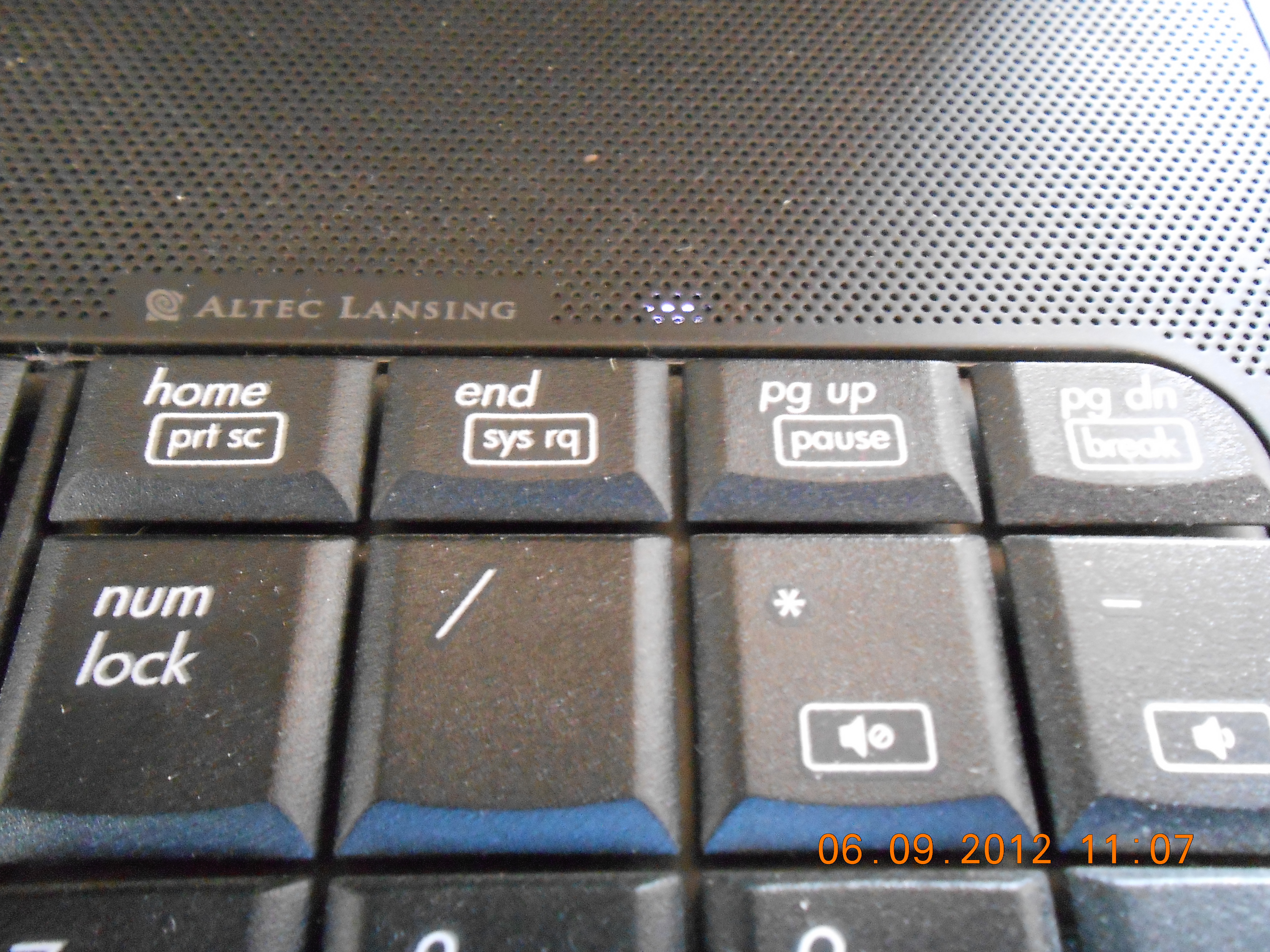

Ram eruit, maar nu hoor ik en zie ik de led van hdd ook niet meer knipperen.
Ik zie dit lichtje van het toetsbord kniperen.
Ook vreemd als ik ctrl,alt,del indruk tegelijk word het valt het beeld uit en daarna weer aan dus is het de videokaart niet.
Zou er tog iets anders aan de hand kunnen zijn?
