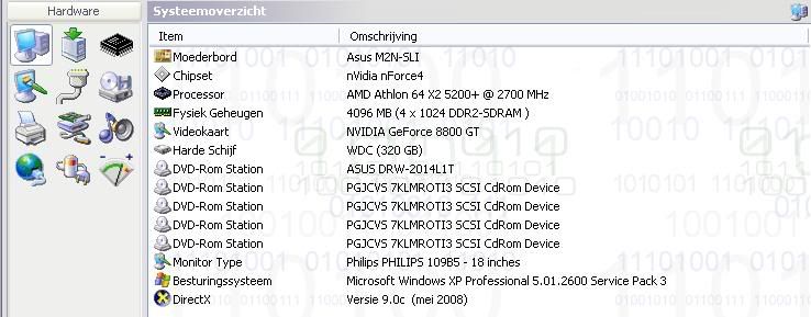

Dit zit erin,
staat geen deluxe achter.. iemand suggesties wat ik kan doen?
OEM Signature : ASUS M2N SLI ACPI BIOS Revision 0201 is dat de bios versie die ik er nu op heb zitten?

Jouw oude bios ondersteunt geen enkele Phenom-processor. Dus logisch dat ook die van jou niet werkt.

OK, updaten gelukt.. nu cpu verwisselen en kijken of mijn phenom werkt. Tot zo ;)
OEM Signature : ASUS M2N SLI ACPI BIOS Revision 0903
