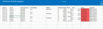

Als ik hem verwerk naar tabblad "Verkoop & opbrengsten" geeft hij de eerste regel de relatie mee maar de tweede regel niet, zou dat nog aan te passen zijn.

Als ik de knop "Factuur verwerken in boekhouding" en heb meerdere dingen ingevuld dan geeft hij twee regels in één keer en bij de tweede regel ontbreekt dan de relatie.
Je kunt per keer maar één keer een relatie selecteren.
Het is als je twee soorten btw gebruikt.
Nu is het duidelijk.
dit staat er in de handleiding:
Let op: Indien er meerdere btw-tarieven op één factuur voorkomen worden deze per btw-tarief uitgesplitst onder ‘Verkoop & Opbrengsten’. Daardoor kan het lijken alsof er meerdere facturen met hetzelfde factuurnummer voorkomen.
De code is waarschijnlijk zo geschreven dat bij uitsplitsing slechts 1 keer de relatie wordt ingevuld. Lijkt me ook beter, zo zie je direct dat het over dezelfde factuur gaat.
