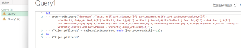

@AHulpje, Snb, Hsv
Waarom "moeilijk" doen als het met power query kan.
TS heeft de eerste aanzet al gegeven met power query en wil het e.e.a. door middel van VBA gaan filteren.
Dat zit gewoon ingebakken in power query. Zie #3
Of ik nu op 'vernieuwen' of op een knopje moet drukken is lood om oud ijzer.
@HSV
Aanname is dat deze opmerking van jou aan mij is gericht.
Zoals je in bovenstaande afbeelding kunt zien is TS al in de weer geweest om beide tabellen met power query in te laden.
Het is nu voor TS alleen een kwestie om éénmalig de 2 query's samen te voegen. Dus geen knopje drukken en niks vernieuwen.
